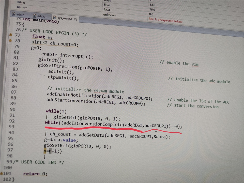

今天我用GPIO口触发ADC采样,但程序一直在判断是否采样成功,而且采样值为0,表明一直采样一直没有完成,程序见图片。我之前用epwm触发ADC采样,可以读出采样值,但我今天用同样的程序epwm触发ADC采样却读不出来采样值了,你能告诉我哪里出现问题了吗

您好,
请确保您配置了上升沿。如果您配置的是下降沿触发器而不是上升沿,那么,将 GIO 从0切换为1时,ADC 转换就不会发生(即上升沿)。
