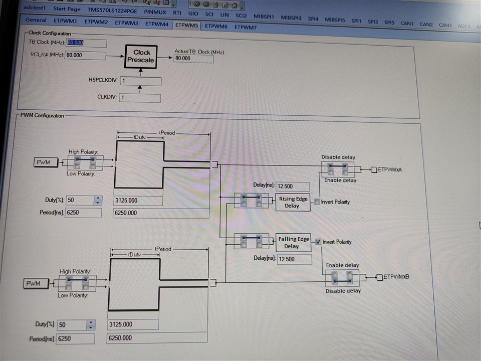

你好,我用HALCOGEN软件生成pwm波,其中pwm的周期为6250ns,即频率为160K Hz,见图一。然而我用示波器测得的输出pwm频率大约为10k Hz,见图二。即实际频率是我设置频率的1/16,示波器是正常的。请问这是什么原因呢

您好,
我们的工程师用您的配置生成您说的频率,但并没有遇到同样的问题。(工程师是在 TMS570LC4357 Launchpad 上进行的测试,因为手头没有 TMS570LS1224)
您请参考工程师的代码,并对其进行必要的修改,然后再次进行测试。
如果仍有此问题,还请您分享下您的代码。
