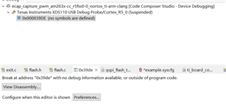

请问0x39DE这个地址什么条件会进入呢?
器件处于 QSPI bootmode。请查看链接 https://software-dl.ti.com/mcu-plus-sdk/esd/AM263X/08_04_00_17/exports/docs/api_guide_am263x/EVM_SETUP_PAGE.html#BOOTMODE_UART
您似乎没有在系统中刷写任何有效的 SBL 映像、这就是您的系统进入 UART 引导模式以恢复系统的原因.
这将帮助您在系统中刷写一个例程。
希望这能帮到您。
