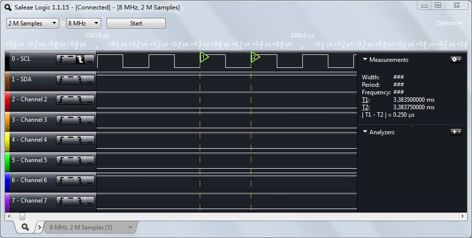

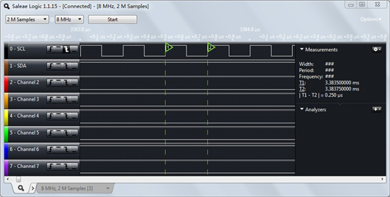

    实际测试TIVA-M4的芯片,在50M和80M的速度都大概为4M左右。
    代码如下:
      GPIO_PORTF_DATA_R = 0Xaa;     GPIO_PORTF_DATA_R = 0x55;     GPIO_PORTF_DATA_R = 0xAA;     GPIO_PORTF_DATA_R = 0x55;         GPIO_POR
    测试的波形如下:
    如果要想个更高的GPIO速度就需要使用AHB高速总线访问。
