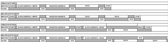

一个器件的I2C为:
写地址是0XA6.

如果要对器件0x45这个8位寄存器读一个字节,那这个程序应该怎么写呢?
那如果多0x46这个寄存器读4个字节呢?

    3. 对器件0X45的寄存器读操作应该这样写:
    I2CMasterSlaveAddrSet(I2C0_BASE, ulSlaveAddr, 0);  //其中ulSlaveAddr 为I2c从设备的地址.
    I2CMasterDataPut(I2C0_BASE, 0x45);   // 0X45为设备寄存器地址
    I2CMasterControl(I2C0_BASE, I2C_MASTER_CMD_SINGLE_SEND);
    I2CMasterSlaveAddrSet(I2C0_BASE, ulSlaveAddr, 1);  //其中ulSlaveAddr 为I2c从设备的地址.
    pui32DataRx = I2CSlaveDataGet(I2C0_BASE);
    中间略掉了ACK应答判断。

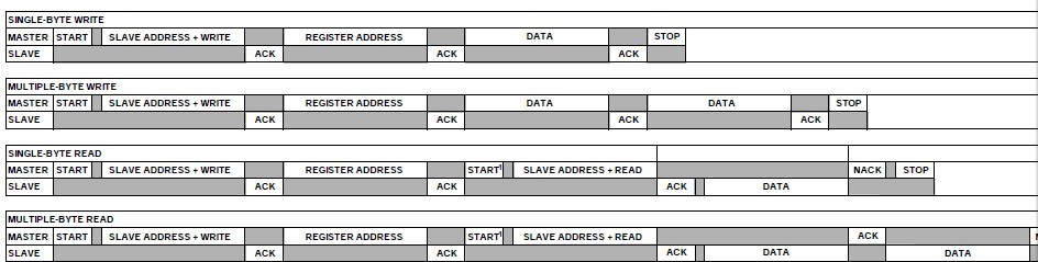

  • 经过调试
    正确的方式应该是:
    unsigned int ADXL_Single_Read(unsigned int reg)
      unsigned int back;
      I2CMasterSlaveAddrSet(I2C0_MASTER_BASE,SlaveAddress,false);
      I2CMasterDataPut(I2C0_MASTER_BASE,reg);
      I2CMasterControl(I2C0_MASTER_BASE,I2C_MASTER_CMD_BURST_SEND_START);
      while(I2CMasterBusy(I2C0_MASTER_BASE));
      I2CMasterSlaveAddrSet(I2C0_MASTER_BASE,SlaveAddress,true);
      I2CMasterControl(I2C0_MASTER_BASE,I2C_MASTER_CMD_SINGLE_RECEIVE);
      back=I2CMasterDataGet(I2C0_MASTER_BASE);
      return(back);
