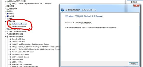

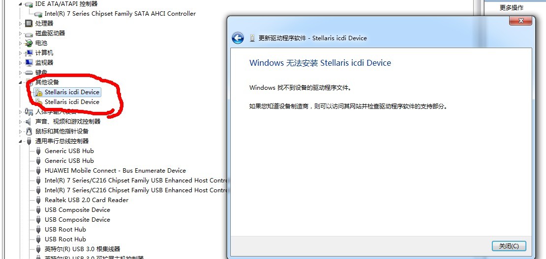

下载了TI官网上最新的stellaris ICDI 驱动,插上miniUSB线和电脑相连接,点开任务管理器:
点击更新程序,提升错误如上,更换了电脑上的3个USB接口都是一样的错误,重启了电脑也是一样错误,我的电脑系统用的是WIN7,请帮忙解答。

你可以参考http://www.deyisupport.com/question_answer/microcontrollers/tiva_arm_cortex/f/96/t/45888.aspx这个帖子
下载最新驱动 手动安装
http://www.ti.com/tool/stellaris_icdi_drivers
到这里下载最新的ICDI驱动。解压后手动浏览并逐个安装。
如果不行,尝试更换一台电脑,看是电脑的问题还是板子的问题。我们再WIN7下可以正常安装的。
