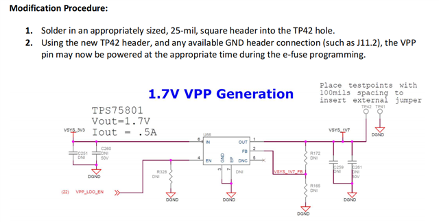

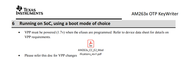

您好:
       在使用AM2634-CC开发板集成OTP Keywrite功能,需给VPP供电,文档描述为给将TP42连接到地线,如下图所示:
       但是根据上图中的原理图,若给TP42接地后相当于短路了。
       请您确认下给VPP供电的话是否是将TP42连接到地线?
