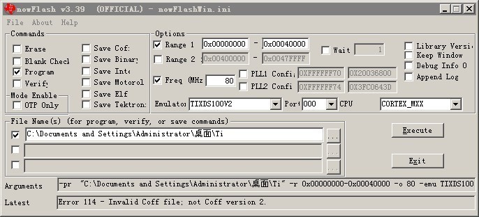

求助!!用nowflash给芯片TMS470烧写程序时的问题
Other Parts Discussed in Thread: UNIFLASH
用nowflash给芯片tms470烧写程序,却出现了以下的问题,所遇到过,求指导!!
  • Adrian
    你好,根据返回的错误,应该是目标文件有问题。给两个建议
    1. 检查一下IDE的linker的配置有没有问题
    2. 尝试使用另一个烧写工具uniflash,下载链接:
    http://www.ti.com.cn/tool/cn/uniflash
    Wellin
  • Adrian,
       你烧写的文件是CCS编译过后的.out文件吗?我看你的烧写界面,少些软件的存放路劲含有中文名,这个需要尽量避免,不然很容易出错。
    另外针对NowFlash的使用,我们有专门的user guide。你可以在NowFlash的安装路劲下面找的到的。
