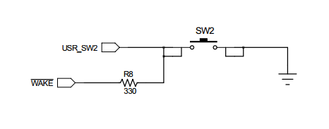

专家您好,我最近调试TI的EK-LM4F120xl launchpad 板卡时发现,板载的两个机械按键SW1和SW2配置后,只有SW1可用!SW2无反应(不进入中断),这是什么原因呢?我的源码是:

可是,按键只有SW1起到作用,SW2无反应;用示波器看, 按下SW2后有跳变电平,但是管脚PF0好像捕获不到,不进中断。换过一块新板卡也是没反应。
    我查看原理图后发现,SW2除了链接到PF0管脚外,还连接到了wake唤醒管脚,难道是这个原因导致其基本按键功能无反应? 可以用软件办法解决吗?
  • A版本的M4芯片,PF0默认为NMI功能。
    对于PF0和PD7管脚进行功能配置时,要先解锁。例如,解锁PF0:
    HWREG(GPIO_PORTF_BASE + GPIO_O_LOCK) = GPIO_LOCK_KEY;
     HWREG(GPIO_PORTF_BASE + GPIO_O_CR) = 0xFF;
    解锁后再进行相应的配置,即可实现GPIO的功能。

    增加了解锁配置,可还是不成功。 和先前现象一样,无反应。换过单片机,还是一样没反应。 难道是这样解锁不成功?
  • 现在试了试是这样的情况,直接检查管脚PF4和GND的导通情况,按下SW1导通,这个没问题。然后写程序读PF4管脚
    while(GPIOPinRead(GPIO_PORTF_BASE,GPIO_PIN_4))
    这样写的话是直接跳出这个循环。
    按道理来说应该是读到1,然后在while(1)里面循环。
    然后,改成while(!GPIOPinRead(GPIO_PORTF_BASE,GPIO_PIN_4))
    取反了读到的数,按下SW2有反应,注意是SW2! SW1还是没动静。
    SW1接的wake到底是个什么鬼,不明白。解锁PF0没问题,看得懂的。
  • SW1接的是普通IO PF4,你是不是刚开始的时候没有初始化PF4呢,应该初始化为双向IO,输出高电平这样才可以的,或者直接配置为输入,读取到低电平有效,当没有按下时,读取到的应该是浮空的状态。而不是高电平。
  • 初始化了 PF4,并设置PF4为输入。GPIOPinRead(GPIO_PORTF_BASE,GPIO_PIN_4),发送读的数据,不按SW1和SW2时一直是00, 按SW1没反应,按SW2中间出现几个值是10。一直按着SW2,中间就变成00了。

  • 没留意按键弱上拉的问题,现在问题解决了。
    但是PF4为什么在不配置弱上拉的时候按下SW2会有动静。
  • 应该是和这个wake的状态有关了。
