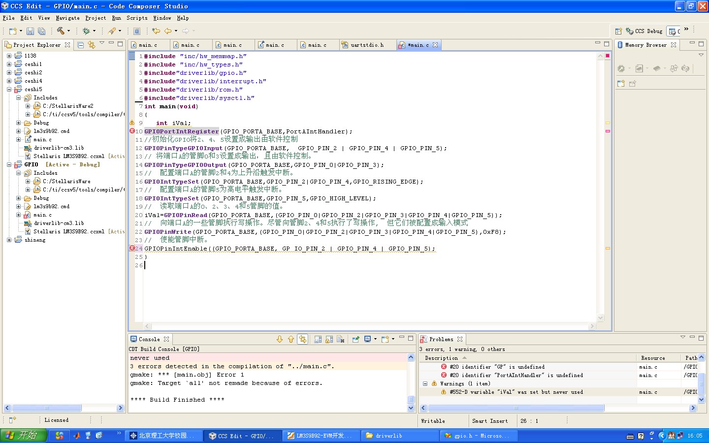

CCSV5链接问题
GPIOPortIntRegister(GPIO_PORTA_BASE,PortAIntHandler);
GPIOPinIntEnable((GPIO_PORTA_BASE, GP IO_PIN_2 | GPIO_PIN_4 | GPIO_PIN_5);
都出错。头文件gpio.h包含了这俩函数,而且这两个函数在gpio.c源文件中有定义不知道为什么还是出错还是显示没有定义?我把gpio.c文件 add到工程中依然出错?    对于链接 编译  头文件的设置有些问题不是大清楚?   请求指导
  • 你好,最后一行你把GPIO_PIN_2写错了,把中间的空格去掉就可以了。虽然你定义了函数GPIOPortIntRegister,但它的参数PortAIntHandler你没有定义,搜一下这个变量,将包含它的头文件添加上。
