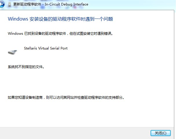

为什么我在电脑上安装驱动程序时出现下面附件中的问题
先换一台机器试一下,确定自己的硬件和驱动软件是否是好的;
确定这些东西没问题后,试试重启一下机器再安装。
安装驱动的时候右键选择以管理员身份运行,试试看。
重启时候禁止驱动签名试试.
