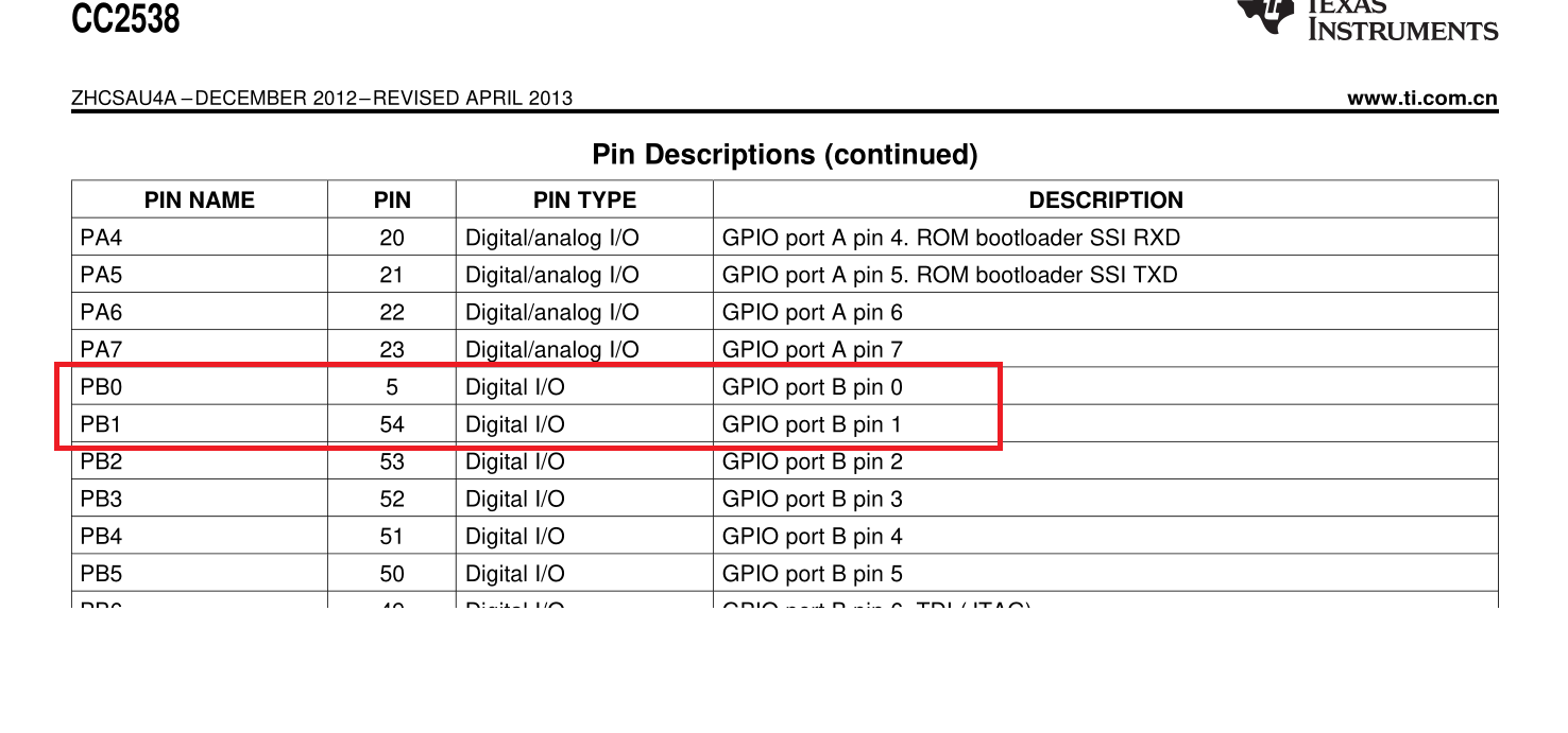

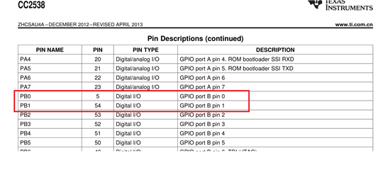

  • 你好:
      TI的芯片cc2538的硬件手册上只说了有两个UART,但没有明确说明这两个UART分别对应哪个GPIO,其它的接口好I2C也是类似情况,
      1、TI的UART接口是不是任意配置的?而不是像STM32那样固定好的。
      2、TI的. ROM bootloader UART RXD RTX是不是包含括在硬件手册说的两个UART之内?
  • 1.UART接口是固定好的,但是不是支持重映射,需要看具体的数据手册。
    2.ROM bootloader UART RXD RTX固定是串口0的,需要该用串口1的话,需要自己写boot的。
