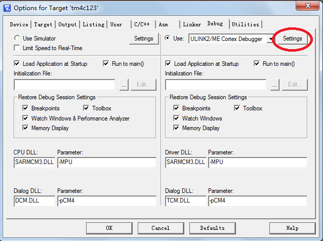

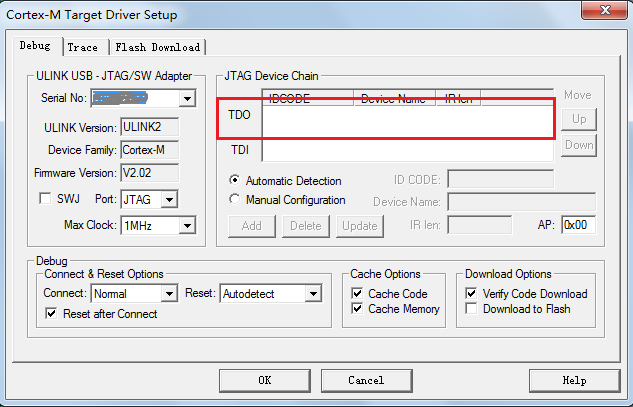

keil能识别ulink2但不识别TM4C123
keil使用Ulink2 JTAG不能连接TM4C123

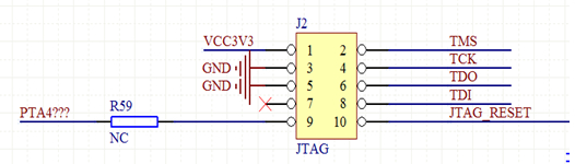

 这是板子JTAG接口
  • 楼主提供的信息还不足以确定故障的原因。 Keil + ulink是可以仿真TM4C123x的。建议楼主检查芯片的供电电压、VDDC(1.2V)、复位、时钟连接等是否正常。 也可以先用自己的开发环境和Keil连接别的板子试试,确定这一套东西是ok的,然后再定位故障原因。
    对于TM4C123x来说,JTAG信号为TMS TCK TDI TDO,不需要Jtag_reset的。
