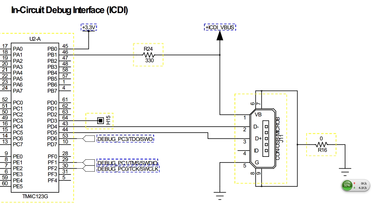

TM4C123G USB接口
TM4C123G,仿真接口用的Micro  USB
1、USB 的1管脚对应5V,但是查看GPIO模块
PB1配置成输入时最大接受电压为3.6V。
这是什么原因呢?
2、GPIO每个管脚最大接受5V电压。如果PB1配置成USB0VBUS时,就正好对应USB,1管脚的5V电压。
USB1脚电压有浮动可能最大到5.25这样会不会击穿管脚?
  • 对于PB1,作为GPIO时,输入电压最高3.6V;作为USB功能时,满足USB协议规范。因此输入电压可以承受USB总线的电压。
    MCU复位后PIN脚为3态,程序对PIN脚做正确的初始化即可。
    针对每个脚的电气特性,请遵守芯片中的描述进行电路设计。
