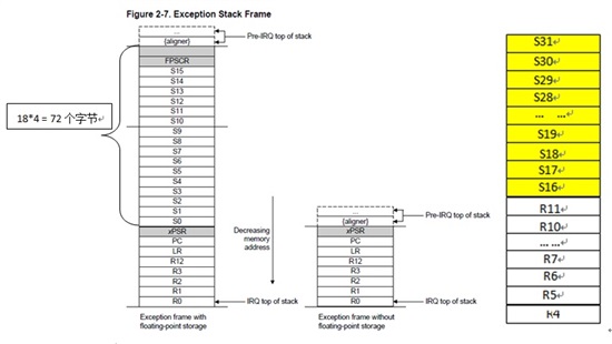

  在LM4F上运行uCosII,而且需要使用FPU主话,移植可以参考M4研讨会PPT3_UCOSII在LM4F中的移植与应用( https://www.deyisupport.com/question_answer/f/57/t/5354.aspx  JSW-M4EVB LM4F232H5QD开发板  光盘里有源码),需要修改两个地方就可以使用了,
 1. 使能KEIL 的 FPU和MCU 的FPU
 2. 修改OSTaskStkInit函数,加入浮点堆栈处理, FPSCR,S15~S0总计18*4=72个字节压栈,还有S31~S16总计 16*4=64字节压栈处理
 3. 修改PendSV中断,加入浮点寄存器 S31~S16的压栈和出栈处理
  • 我是这样做的(红色字体部分),但没有成功,程序跑飞。且编译器提示S16~S31  Bad register name symbol,不得已只好注释掉
    请帮忙看看哪里有问题:
        OSTaskStkInit()中:
    stk = ptos; /* Load stack pointer */
    /* Registers stacked as if auto-saved on exception */
    // 要使用FPU,需要加入浮点堆栈处理, FPSCR,S15~S0总计18*4=72个字节压栈,还有S31~S16总计 16*4=64字节压栈处理
    OSPendSV
    CPSID I ; Prevent interruption during context switch
    MRS R0, PSP ; PSP is process stack pointer 栈指针
    CBZ R0, OSPendSV_nosave ; 若PSP=0则执行OSPendSV_nosave函数
