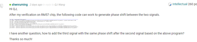

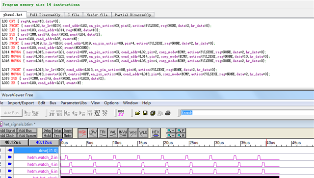

你好,
在贵公司技术专家的帮助下我们已经可以在两个HET模块产生的脉冲信号之间添加相位移,但我们还需要在第二个和第三个信号之间产生相位移,通过一系列仿真,我们还是实现不了这样的目标。我已经继续咨询QJ,但是没有收到答复,请帮忙催促一下,时间紧迫,非常感谢!
仿真结果达不到要求,我们希望第三个信号和第二个信号之间也产生2ms的相位移。
