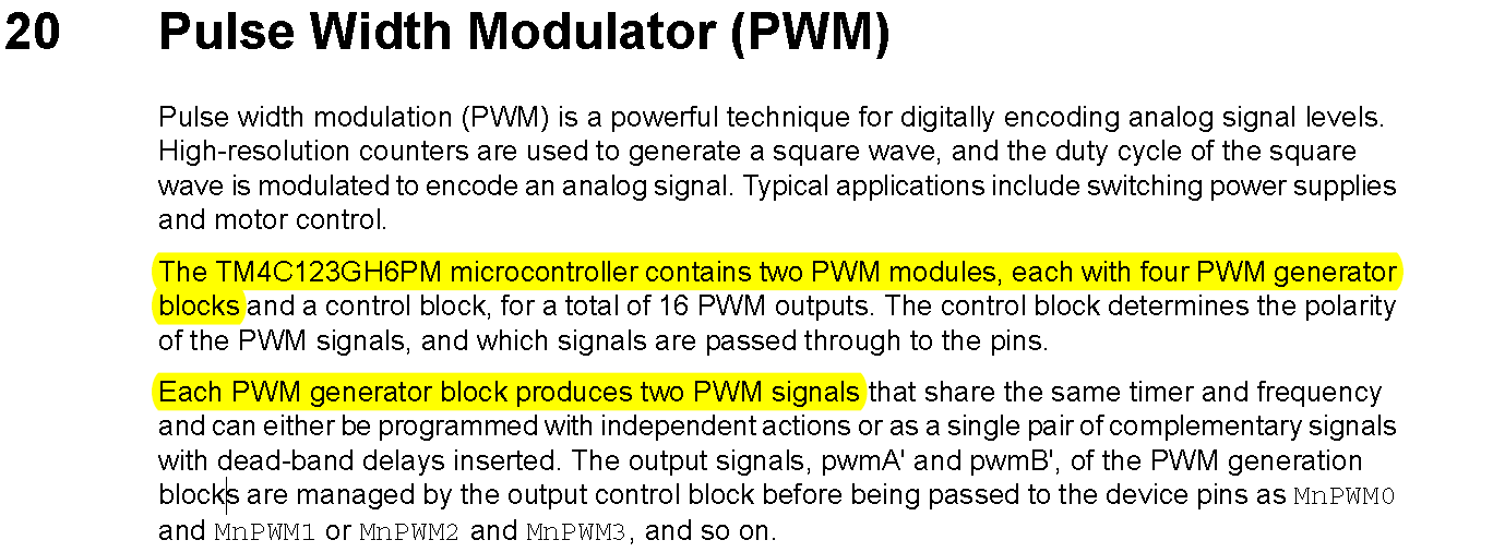

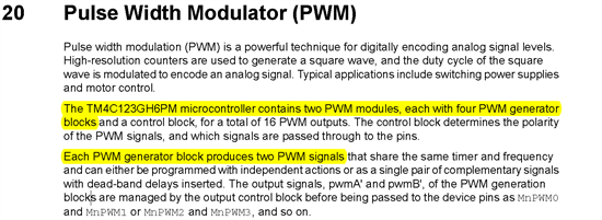

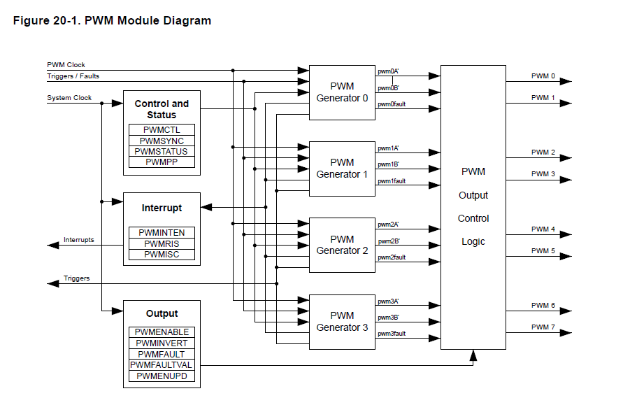

在Datasheet中,TM4C123GH6PM芯片的PWM模块分成PWM0,1,2,3这四个。但是在函数库中,时钟总线启动却只提供了SYSCTL_PERIPH_PWM0和SYSCTL_PERIPH_PWM1这两个参数,那这4个PWM模块的时钟怎么使能呢?
我看到在Table 20-1. PWM Signals 表格中的Motion Control Module 0和Motion Control Module 1,是不是SYSCTL_PERIPH_PWM0对应Motion Control Module 0,而Motion Control Module 1对应SYSCTL_PERIPH_PWM1呢?
