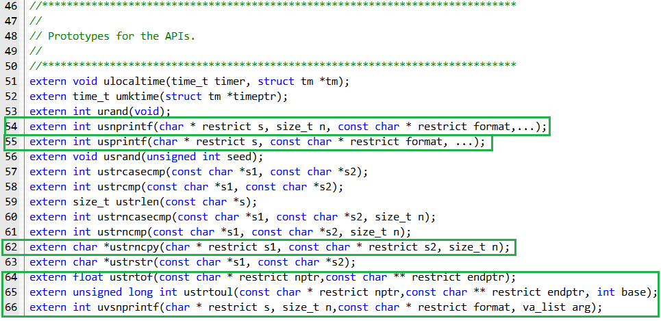

keil mdk 编译库函数ustdlib.h时出现错误
编译器提示绿色高亮的区域都是出现  D:\CCS\TivaWare\utils/ustdlib.h(66): error:  #18: expected a ")"
应该是有不识别的字符,不知道这个应该如何解决?

            你好不知道为什么上面的代码没有正常的高亮,编译器提示第一句和第二句都有错误。
  • wellin,
                你好,我使用的是最新的TivaWare为2.1.0.12573,keil为MDK 4.70A。另因为是刚刚学习TM4C系列芯片,应该没有对该文件进行修改。
  • 我将代码截图,图中绿色框内为编译器提醒错误的地方。

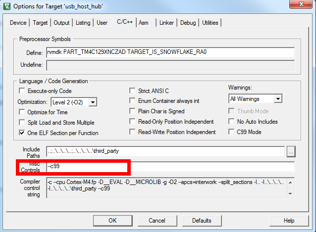

  • wellin,
                你好,我发现编译无法通过是因为没有识别 restrict ,请问您知道怎么找到这个变量类型是在哪里定义的吗?
  • Bei,
    restrict并不是定义的变量类型,而是一个关键字,是c99标准引入的,用于限定和约束指针,表明指针是访问一个数据对象的唯一且初始的方式.即它告诉编译器,所有修改该指针所指向内存中内容的操作都必须通过该指针来修改,而不能通过其它途径(其它变量或指针)来修改。
    能否将工程属性中的Options For Target “中的C/C++选项卡贴出来。看与下图中有无区别,特别是红框中的-C99选项。
