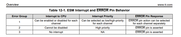

产品要求能够远程升级固件功能,因此芯片内下载了引导程序和应用程序。引导程序启动后定时发送CAN报文,超时未收到应答则进入应用程序,收到应答则等待升级固件;应用程序运行中CAN总线收到升级请求则通过“systemREG1->SYSECR = 0x8000U”或用看门狗超时方式进行软复位,等待引导程序运行后升级固件,但是引导程序未正常运行,在CAN总线上未监控到定时发送的报文,引导程序的指示灯也未正常闪烁。这又可能是什么原因造成的?如何处理这个故障? 注:应用程序启用了CAN、RTI、DMA等中断。
