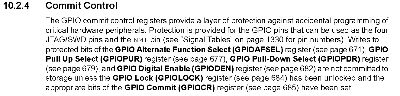

我使用 Tiva™ C 系列 LaunchPad评估套件仿照uart_echo的例程写了UART2的程序(见附件),将PD6与PD7互连,但是没有看到uart2没有看到现象,麻烦指教。(帖子内容不能编辑)

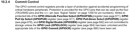

PD7管脚在上电的默认状态是NMI(非屏蔽中断)管脚,如果要工作在GPIO或其他功能模式,需要在配置管脚时解锁配置。
具体方法如下,否者配置管脚为功能模块功能会失败。
HWREG(GPIO_PORTD_BASE + GPIO_O_LOCK) = GPIO_LOCK_KEY;
HWREG(GPIO_PORTD_BASE + GPIO_O_CR) = 0xFF;
//此处加入配置语句
HWREG(GPIO_PORTD_BASE + GPIO_O_CR) = 0xFE;
HWREG(GPIO_PORTD_BASE + GPIO_O_LOCK) = 00;
