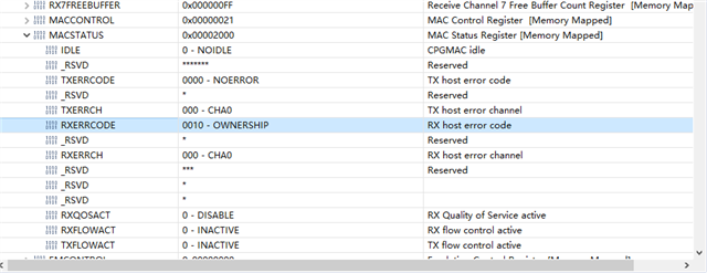

您好,我在调试EMAC模块时,发现在第一次响应接收中断后,查看MACSTATUS寄存器,发现RXERRCODE = 2(Ownership bit not set in SOP buffer),
我又查看了手册里关于Ownership的描述,Ownership应该是由EMAC模块来Set的吧,出现这种故障可能原因有哪些呢?
多谢!!!

您好,
请确认下以下几点:
1. 请检查引脚多路复用设置。 TMS570LC4357具有用于以太网引脚的替代终端。
2. 是否可以在禁用高速缓存的情况下测试?
还请您在 Hercules 示例中参考 lwip 示例 resent:
..\hercules_examples\Application\LwIP\v00.04.00\LAUNCHXL2-TMS570LC43x
