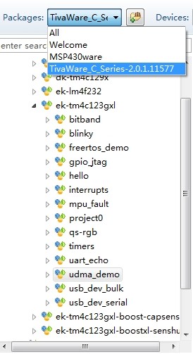

建议你下载tivaware软件开发包,里面的boot_demo就是实现的楼主需要的功能。简单来说需要实现这些功能。
在ccs下,代码定位功能可以通过修改cmd文件实现。还要注意的是代码定位后还需要改写VTABLE来设置中断向量表的偏置地址。
