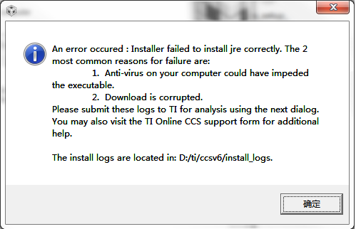

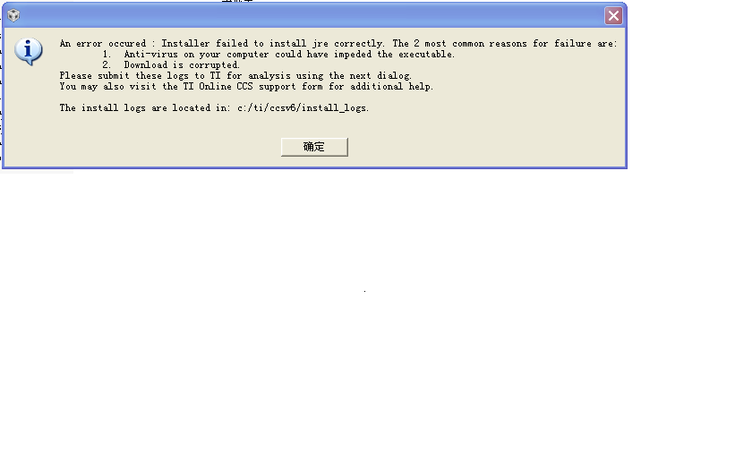

安装CCS6.0 开始报错,请教什么原因?

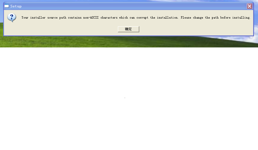

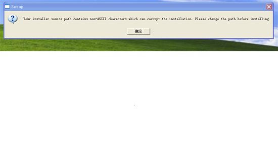

安装CCS时两点需要注意的地方:
1.CCS安装目录和安装程序所在的目录路径得是英文的,不能有汉字。
2.安装前关掉杀毒软件防火墙相关软件。
针对楼主的报错看,建议如下:
1.下载离线版的安装程序,这样安装过程中不需要网络支持
2.关掉所有的杀毒软件防火墙,尤其360,彻底关掉
