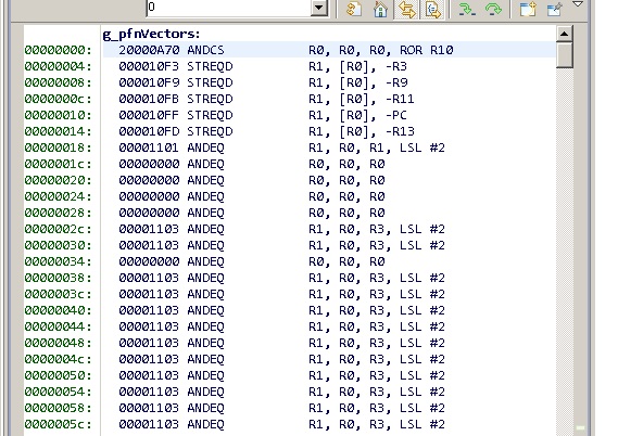

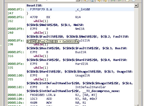

在写启动代码后,调试时发现(Tiva C M4),反汇编窗口中的开始的数据为  0000 0004地址:0000 05cb数据,按理说复位后转移到0000 05cb地址,但是实际是:0000 05ca,不得其解。
这里地址:0x000010f3
这里地址:0x000010f2
