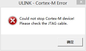

调试TM4C129ENCPDT 以太网程序,每次下载一次程序后,对程序进行调试,调试过程中芯片出现死机现象,第二次下载就下不进去了,即一片芯片只能下载一次程序
且以太网程序在TM4C1294开发板实现没有问题。第一次以后下载的JTAG报错

测试例程是没有问题的。针对你的问题有两个疑问:
你是用的开发板是自己做板子?使用的什么开发环境?
针对这个问题,请检查一下Reset引脚的电压是否正常?
建议楼主先对芯片进行解锁。然后看是否能连接仿真器,擦除Flash?
之后使用我们的例程,来验证硬件是否正常。最后再调试自己写的程序。这样可以更准确的定位问题的所在。
