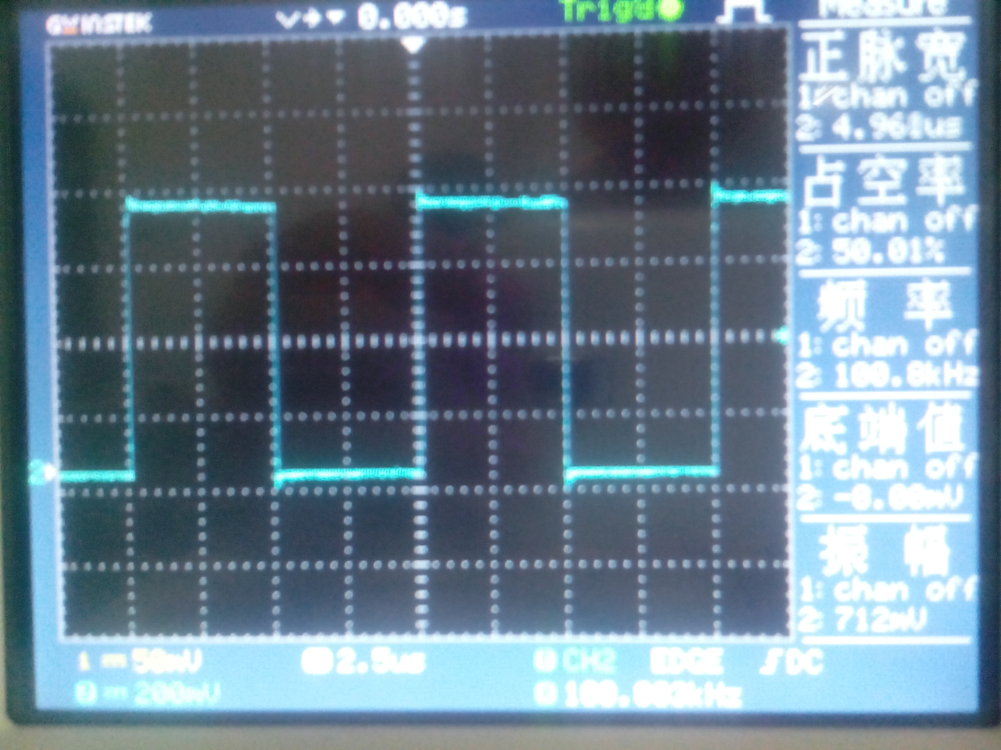

TM4C123GXL PWM配置

PB6_PWM0,PB7_PWM1正常 PB4_PWM2,PB5_PWM3   没有输出 哪里配置有问题

  • 请问你的程序输出的PWM波电压712mv能驱动电机么???
  • 问题解决了吗
