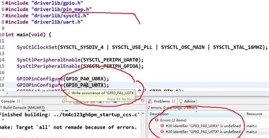

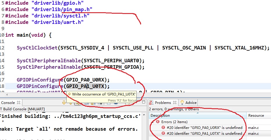

第二步,我新建了一个M4UART工程,按入门教程视频的要求,添加了TIVAWARE_INSTALL路径等,然后将之前的LAB12里的main.c复制过来。结果编译通不过,报错显示找不到GPIO_PA0_U0RX,它是定义在pin_map.h里的,可是我之前包含过这头文件,而且右键是可以open declaration的。

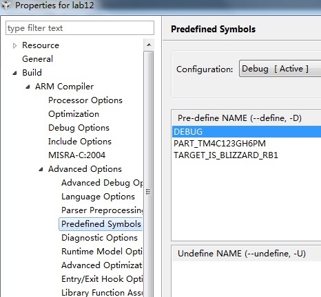

    以下是LAB12的编译配置
    我在自己的工程配置中加入了PART_TM4C123GH6PM,就能正常运行了。
    能否请TI工程师解释一下这些项分别是什么含义?
  • Zhengguan
    PART_TM4C123GH6PM和TARGET_IS_BLIZZARD_RB1是两个预编译选项,分别代表器件的具体型号和器件的版本号。
    在头文件中,针对不同器件及版本号,会有不同的定义。所以要在该处定义对应所使用芯片型号及版本号的预编译选项,以便编译器在编译时进行对应的选择。
