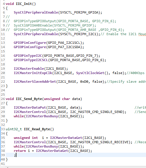

接收不到数据 是配置出错了吗 亟待解决
从设备地址对吧,量一下波形看有ACK么?
能确定我的接收函数是对的吗???
