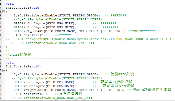

我是想通过UART2接收外面传感器的数据,再通过UART2发送给UART5打印出来数据,结果中断服务函数一直进不去。
UART2配置如下
  • 楼主,
         因为不知道你用芯片的具体型号,所以假定管脚设置应该没错,但是看你初始化程序中注释掉的那些应该是需要的。
    一般uart初始化包括下面几个部分:
    管脚初始化;
    uart参数设定
    uart中断使能
    下面是一个初始化的程序,需要自己改下IO口:

  • 问题已破,谢谢。不过还有一点疑惑,我现在用得是16M系统频率,如果提到80M的话,UART分频系数改为8,波特率除数也得做改动了啊,然而闭源函数ROM_UARTConfigSetExpClk这怎么办?
    我现在用得是LM4F232H5QD,跟TM4C123GH有什么差别吗?
  • 楼主,
        ROM_UARTConfigSetExpClk()函数中间的参数就有当前主频以及你想获得的波特率,函数自己回去运算得到分频值的。LM4F232H5QD对应的Tiva新的料号为TM4C123GH6PGE
  • 另外补充一点。所有的Tivaware是开源的,ROM_只是表示该库函数固化在ROM中。 其源代码与driverlib/urat.c是一样的。
