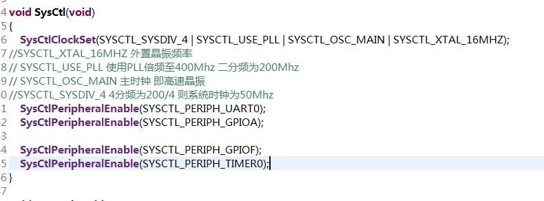

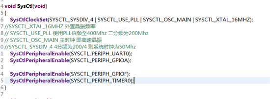

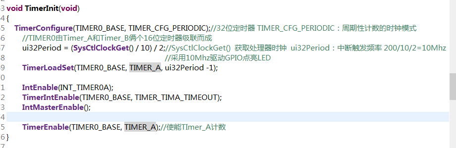

【求助】关于TM4C123GH6PM的Timer0定时时间的计算。
系统时钟和Timer0的配置如下  不知道上面的计算对不对的。这样的话的ui32Period的值是多少啊,定时器溢出一次是定时了多长时间啊?感觉不会算了。虚心求教啊。

  • 应该是50/10/2吧,或者你翻转下IO,量下波形就知道了
  • SysCtlClockGet(void) 是返回的系统 processor clock, 不是 PLL 时钟, 看你的系统设置应该是 50MHz.
  • 代码注释写得很清楚了,一处频率是10Mhz,也就是溢出一次的时间为0.1ms
