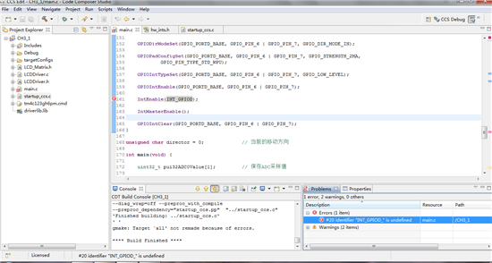

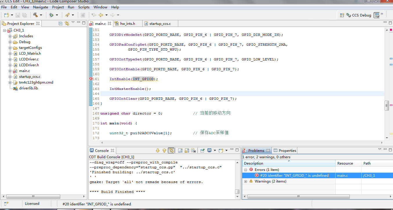

在编译过程中提示到有一个INT_GPIOD未定义,如图所示,希望可以帮我解答一下,谢谢!
要先定义期间型号 再加入 PInmap
来401告诉你
还是解决不了呀
Pinmap加在哪里啊?
#include "driverlib/pin_map.h"
