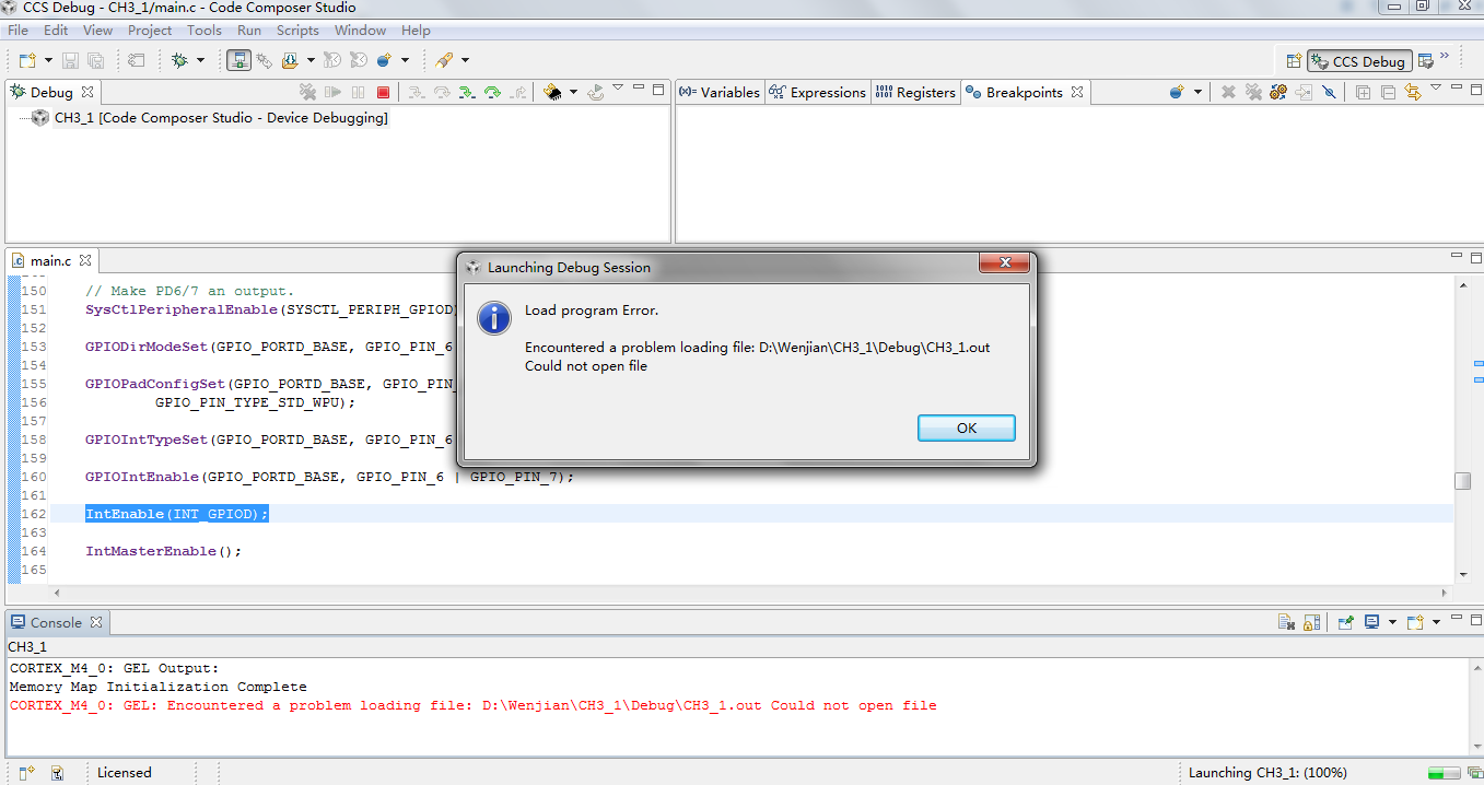

1.检查ICDI的驱动是否正常,可以用LMFlashProgrammer来确定。
2.检查工程的TargetConnectionFile配置中是否选对了ICDI仿真器。或者导入tivaware中的例程来验证。
