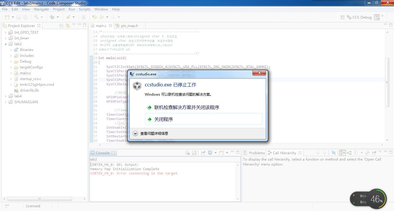

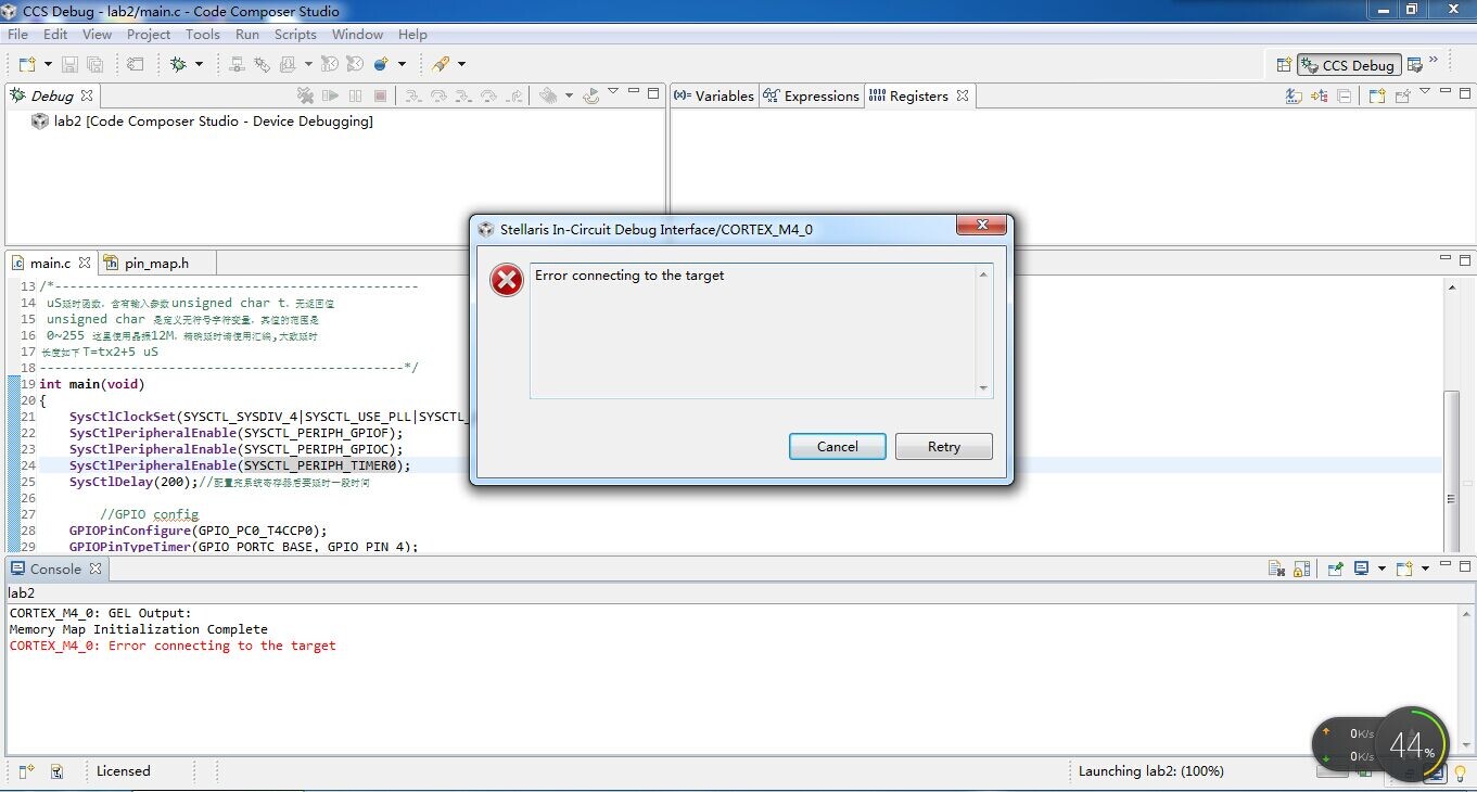

求助,,,我的TM4C123GXL launchPad debug时无法下载,然后自动关闭。使用LMFlashprogrammer选择tivaware中的例程也无法下载。
Other Parts Discussed in Thread: TM4C123GH6PM, EK-TM4C123GXL, LMFLASHPROGRAMMER
 #include <stdint.h>
#include <stdbool.h>
#include "yejin.h"
#include "inc/tm4c123gh6pm.h"
#include "inc/hw_memmap.h"
#include "inc/hw_types.h"
#include "driverlib/sysctl.h"
#include "driverlib/interrupt.h"
#include "driverlib/gpio.h"
#include "driverlib/timer.h"
#include "driverlib/pin_map.h"
int i=0;
 uS延时函数,含有输入参数 unsigned char t,无返回值
 unsigned char 是定义无符号字符变量,其值的范围是
 0~255 这里使用晶振12M,精确延时请使用汇编,大致延时
 长度如下 T=tx2+5 uS
int main(void)
    SysCtlClockSet(SYSCTL_SYSDIV_4|SYSCTL_USE_PLL|SYSCTL_OSC_MAIN|SYSCTL_XTAL_16MHZ);
    SysCtlPeripheralEnable(SYSCTL_PERIPH_GPIOF);
    SysCtlPeripheralEnable(SYSCTL_PERIPH_GPIOC);
    SysCtlPeripheralEnable(SYSCTL_PERIPH_WTIMER0);
    SysCtlDelay(200);//配置完系统寄存器后要延时一段时间
        //GPIO config
    GPIOPinConfigure(GPIO_PC0_T4CCP0);
    GPIOPinTypeTimer(GPIO_PORTC_BASE, GPIO_PIN_4);
        //Timer config
    TimerConfigure(TIMER0_BASE, TIMER_CFG_SPLIT_PAIR | TIMER_CFG_B_CAP_TIME_UP);
    TimerControlEvent(TIMER0_BASE, TIMER_B, TIMER_EVENT_POS_EDGE);
        //Int config
    IntEnable(INT_TIMER0B);
    TimerIntEnable(TIMER0_BASE, TIMER_CAPB_EVENT);
    IntMasterEnable();
    TimerEnable(TIMER0_BASE, TIMER_B);
    LCD_Init();
    LCD_Clear();
        while(1)
          {if(i==0)
           LCD_Write_Char(0,0,'A');
          else
           LCD_Write_Char(0,0,'B');
void Timer0B_Int_Handler()
    TimerIntClear(TIMER0_BASE, TIMER_CAPB_EVENT);
    i++;

  • 先检查一下JTAG连接,然后看电脑的设备管理器里面,ICDI仿真器驱动是否正常,再试试用LMFlashProgrammer能否擦除和下载TivaWare中的例程。
    都好了之后,检查CCS的连接设置,是否选择了ICDI仿真器。
    一步一步来排查。
  • 问题解决了,是PC0引脚复用,造成JTAG不能调试被锁,用lmflashprogrammer解锁就好了
