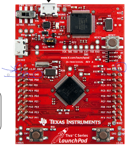

具体就是想问一下 :
当我用PC下载完程序后,
要让TIVA C Launchpad 单独运行,没法再提供USB接口;
TIVA C Launchpad有没有简单的供电方法。
LM4F Launchpad上的扩展接口有40个pin脚,引出了微控制器大部分的GPIO,这些复用引脚可以更灵活扩展评估Stellaris微控制器的外设。LM4F Launchpad上的扩展接口被称为Boosterpack XL,包括40个引脚,它与MSP430 Launchpad的20个引脚Boosterpack接口兼容,因此很容易扩大整个生态系统。它很容易通过Stellaris的Bossterpack模块或者MSP430的Boosterpack模块扩展各种外设功能。
可以外接电源的哦。。。
LaunchPad两侧的插针有5V的信号,外加个5V就行了。
3.3V那个也可以的呀,电流要求不高的,有个几百毫安就行了。
5V就是丝印为VBUS的。最左下角那个就是。
补充一点,这样外接电源最好是外部给个5V到板子的VBUS上。
直接给3.3V也没问题,但是这个是直接输入到MCU的3.3V,如果这路电压不稳可能会烧毁MCU。5V输入会通过LDO,能容忍的范围会大一些。
