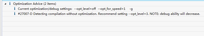

编译没有语法问题可就是无法生成out文件,我中断向量表
Other Parts Discussed in Thread: CCSTUDIO
编译没有语法问题可就是无法生成out文件,我中断向量表也改了,但是就是没法生成out文件

  • CCS3.3编译时提示无法创建.out文件,是怎么回事?
    (1)CCS3.3编译时提示无法创建.out文件出现错误如下:error: symbol referen...
    答:库路径的问题!在build option -linker在CCS2.2下的路径是 c:\ti\c6000\bios\lib\;c:\ti\c6000\cgtools\lib而在CCS3.3下的路径是 C:\CCStudio_v3.3\C6000\cgtools\lib;C:\CCStudio_v3.3\C6000\csl\lib更改后,编译正确了!!
    (2)>> error: symbol referencing errors - './Debug/uart.out' not built ...
    答:在CCS左边栏labraries中添加文件rts_2800.ml.lib,该文件位于\ccs3.3\C2000\cgtools\lib文件夹下。添加之后即可顺利创建.OUT文件了
    (3)error: symbol referencing errors - './Debug/renwu.out' not built 什...
    答:少文件,加入头文件和库引用看看
    (4)语法什么都没有错,编译没有语法问题可就是无法生成out文件
    答:请检查CCS项目设置中的build option选项卡中Output Filename (-o)设置
    (5):提示错误:symbol referencing errors-'./Debug/GpioLed.out' not build...
    答:查看GpioLed.c和其中添加的头文件里有没有不规范的C语句,比如void ;或者int ;还有有没有添加过中文的分号和逗号;,
