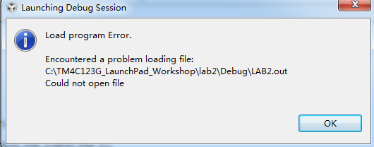

第一次用CCS调试时出现错误
看完本站入门视频第二课的实验二后,我对照着视频里的步骤操作,最后在按下debug按钮时,弹出了这个提示,不知道是什么原因,我反复试了三遍都不成功
  • 请问楼主,你创建完这个lab2的工程了吗?编译通过了吗?工程文件debug文件夹下有lab2.out文件吗?
    看起来是没有这个文件。
  • 创建玩了,编译没通过,没有lab2.out文件。
    不过我这个问题和 他的问题一样。
    我已经检查过ICDI的驱动正常,工程的TargetConnectionFile配置中选对了ICDI仿真器。
    但我不会导入tivaware中的例程验证,因为我的CCS5.4好像没有“打开工程”这一选项,应该如何导入tivaware中的例程验证?
