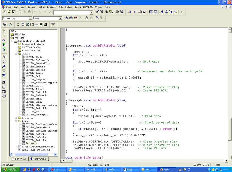

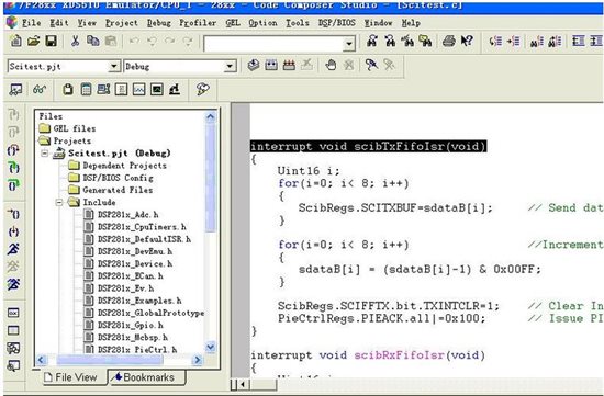

    1.进入CCS环境,装载已有工程,并load生成的.out文件,并找到要察看代码执行周期的代码处。如图1所示。

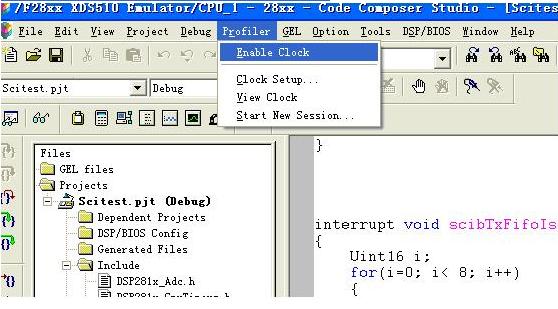

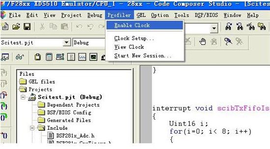

    1. 选择ccs的菜单Profiler中的enable clock,如图所示。

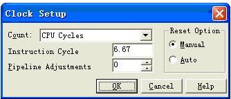

    2. 选择Profiler菜单下的 clock setup子菜单,并在Instruction Cycle中输入你的DSP时钟周期,它的单位为纳秒,例如,2407的系统时钟为40MHz,你就该填入25,如果是2812系统时钟为150MHz,就该填入6.67ns,其他配置不动,然后确定。如图所示。
    3. 选择Profiler菜单下的Start New Session子菜单,出现如图4所示的对话框,可以改名字,也可以不改,本例中不修改,直接确定。

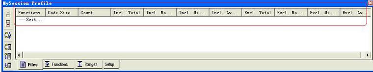

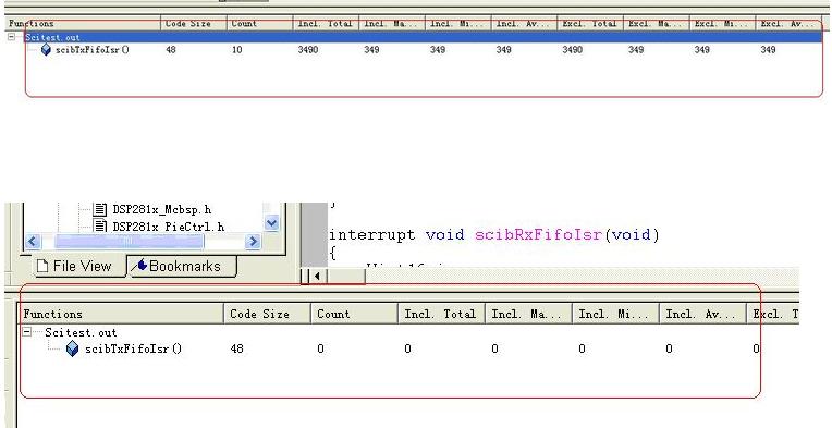

    4.通过第四部设定后就出现了如图所示的一个窗体。在窗体中剖析数据有一个表格,用红框圈起来的,每个表格的字段名的含义为:
    这个窗体中,有四个选项卡,其中Files为以源文件列出统计数据,Functions选项卡用于剖析程序中的函数,Ranges用于剖析一段连续的代码,Setup用于设置开始点和结束点,用于剖析不连续的代码。

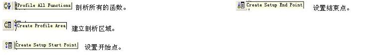

    窗体的左边按钮的含义为:(这里介绍主要的)
    Code size:剖析代码的大小,以程序存储器最小可寻址单元为单位,此值在剖析过程中不会发生变化。
    Incl. Count:在统计过程中,程序运行进入剖析代码段的次数
    Incl. Total: 在统计工程中剖析代码段消耗的所有时钟周期(如果是统计时钟周期的话,CCS还可以统计子程序调用等其他计数,统计其他特性则显示相应的值)。
    Incl. Maximum: 执行剖析代码段一遍(包括在剖析代码段中对子程序的调用)消耗的最大时钟周期(由于每次进入剖析代码段的初始条件不同等原因,每次运行剖析代码段消耗的时钟周期可能不同);
    Incl. Minimum:  执行剖析代码段一遍(包括在剖析代码段中对子程序的调用)消耗的最小时钟周期
    Incl. Average: 剖析代码段执行一遍(包括在剖析代码段中对子程序的调用)消耗的平均时钟周期。--以上这三个就是用户关心的代码执行的时钟周期。
    Excl. Count:在统计过程中,程序运行进入剖析代码段的次数,与Incl.Count的值相同。
    Excl. Maximum: 剖析代码段执行一遍(不包括在剖析代码段中对子程序的调用)消耗的最大时钟周期。
    Excl. Minimum: 剖析代码段执行一遍(不包括在剖析代码段中对子程序的调用)消耗的最小时钟周期。
    Excl. Average: 剖析代码段执行一遍(不包括在剖析代码段中对子程序的调用)消耗的平均时钟周期。

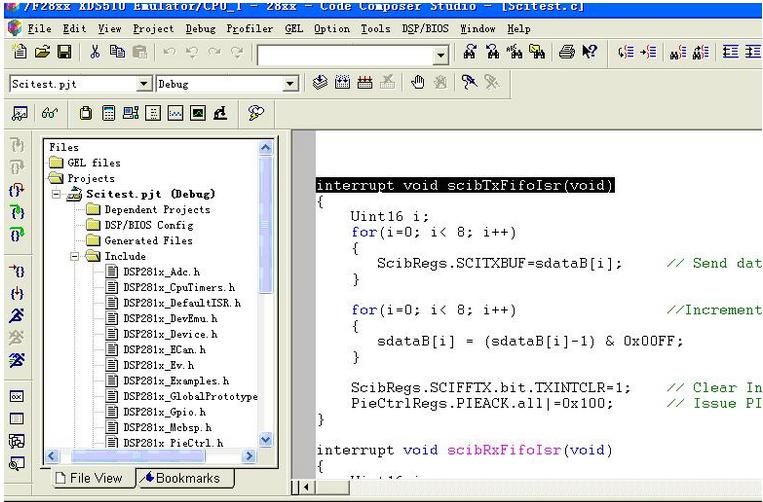

    5.以剖析函数为例,找到该函数,然后将光标放在该函数的函数名上,选择建立剖析区域按钮,图中用红框框起来的那个按钮。如图6所示。
    图六。
    6.出现对话框,如图7所示,因为我们做的是function,所以不用修改,如果做的是一段代码,只要把下拉菜单里的function改成Range即可。
    图7
    7.点击OK后出现,如图8所示,各个字段已经被赋予了初值。
    图8
    8.接下来运行程序RUN,就可以剖析出你所选中的代码的执行周期了。如图所示。且这些值是随着程序运行的时间而变化的,动态显示。
    图9
    值得注意的是,图中显示的是时钟周期,不是时间,要看时间的化,用时钟周期乘以前面设定的时钟周期ns值,如6.67ns,就是最终函数执行的时间了。
