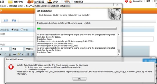

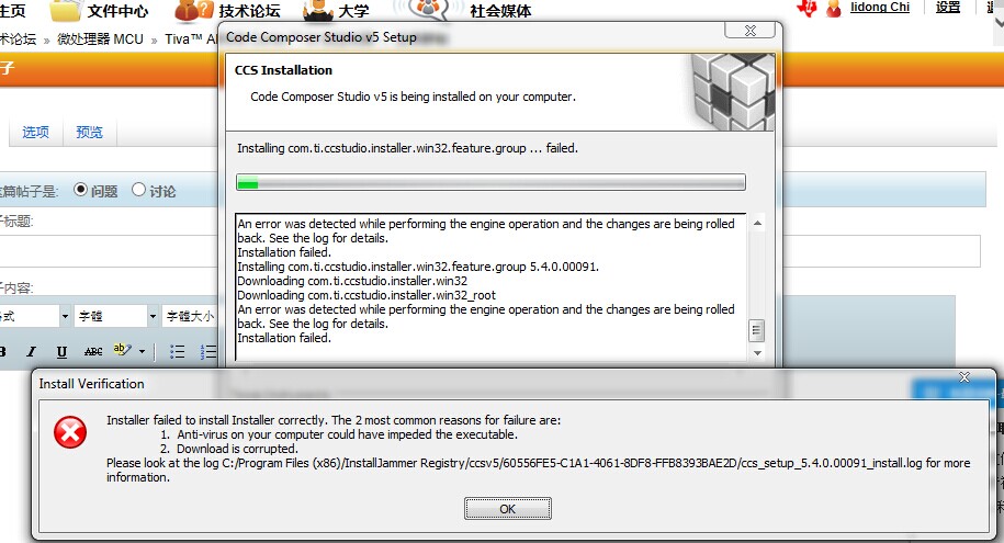

我一开始在D盘安装成功了,后来因为无法下载程序,在C盘重新安装,安装步骤完全按照官方pdf中的步骤,第一次出现这个错误后,我把杀毒软件都关闭后还是会出现这个问题。。。
1.电脑中如果有未安装成功的CCS路径,卸载干净。
2.下载离线版的安装程序,这样不依赖于网络就可以安装。
3.关掉机器上的所有杀毒软件防火墙,尤其是360要关干净,这东西最讨厌
4.右键~run as administrator这样打开安装程序。
好运!
