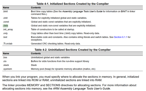

  • 感谢您的解惑!但我对第二个问题还有疑问:
    链接脚本中配置的.bss与.data段是分配在SRAM中的,但bootloader烧录的app.out是在FLASH中的,那这样不就相当于这两个段load在FLASH中,但函数中对数据进行读写时访问的地址却是SRAM的吗?
    我的问题与这个帖子的问题2是类似的,但这个帖子没有解答
    e2echina.ti.com/.../tms570-on-chip-bootloader
  • flash是只读内存,所以变量、堆栈等都必须在RAM中运行。
  • 您可能没明白我的问题,我知道数据段是需要放在SRAM中运行的
    我的bootloader将app.out是烧录至flash,那就是说整个.out文件包括代码段、数据段现在都在flash上,然后我是否需要手动拷贝数据段到SRAM吗?
  • 抱歉没弄清楚您的问题。
    不需要。对于.bss .data段是不需要特别手动将其拷贝到SRAM,这些工作提前定义在CMD文件中并由编译器完成。
    user guide 链接:
    www.ti.com/.../spnu151w.pdf
  • 对于.bss .data段是不需要特别手动将其拷贝到SRAM,这些工作提前定义在CMD文件中并由编译器完成
    我理解这里不需要手动拷贝是因为ccs的加载器自动完成了这个过程,ccs的加载器加载app.out文件时候自动根据cmd文件的分配情况将各个段load至对应memory上的(flash或sram)
    那我通过bootloader升级app时候,并不是通过ccs加载的,是通过CAN协议获取的,这时候如何确定各个section的地址?如何加载至对应memory?
  • 你不需要重新分配各个section地址。
    当你通过CAN协议获取app,只会用新的app替换掉原来的app。memory allocation是不用重新分配的,你只是将flash中的程序替换掉了。
    你只需要操作flash将擦除原来的app擦除,然后写进新的app。当新的app运行,还是按照原来的分配。
