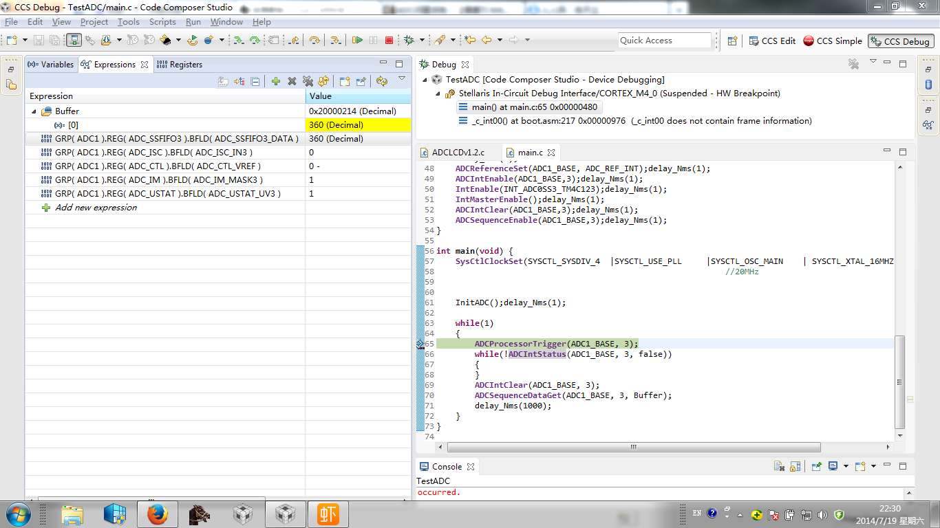

求教Tiva C Launchpad ADC配置问题
uint32_t   Buffer[1];
/*延时1ms*/
void delay_Nms(int n)
    int k = 0;
    for(k = n;k > 0;k--)
    SysCtlDelay(SysCtlClockGet() / 3000);
void InitADC()
   SysCtlPeripheralEnable(SYSCTL_PERIPH_ADC1);
   delay_Nms(1);
    SysCtlPeripheralEnable(SYSCTL_PERIPH_GPIOD);
    delay_Nms(1);
    GPIOPinTypeADC(GPIO_PORTD_BASE,GPIO_PIN_2);
    delay_Nms(1);
    ADCSequenceConfigure(ADC1_BASE, 3, ADC_TRIGGER_PROCESSOR, 0);
    delay_Nms(1);
    ADCSequenceStepConfigure(ADC1_BASE, 3, 0, ADC_CTL_CH0 | ADC_CTL_IE | ADC_CTL_END);
    delay_Nms(1);
    ADCReferenceSet(ADC1_BASE, ADC_REF_INT);
    delay_Nms(1);
    ADCIntEnable(ADC1_BASE,3);
    delay_Nms(1);
    IntEnable(INT_ADC1SS3_TM4C123);
    delay_Nms(1);
    IntMasterEnable();
    delay_Nms(1);
    ADCIntClear(ADC1_BASE,3);
    delay_Nms(1);
    ADCSequenceEnable(ADC1_BASE,3);
    delay_Nms(1);
void main(void)
  SysCtlClockSet(SYSCTL_SYSDIV_10    |SYSCTL_USE_PLL        |SYSCTL_OSC_MAIN    | SYSCTL_XTAL_16MHZ);delay_Nms(1);
   InitADC();
   while(1)
        ADCProcessorTrigger(ADC1_BASE, 3);
        while(!ADCIntStatus(ADC1_BASE, 3, false))
        ADCIntClear(ADC1_BASE, 3);
        ADCSequenceUnderflowClear(ADC1_BASE,3);
        ADCSequenceDataGet(ADC1_BASE, 3, Buffer);

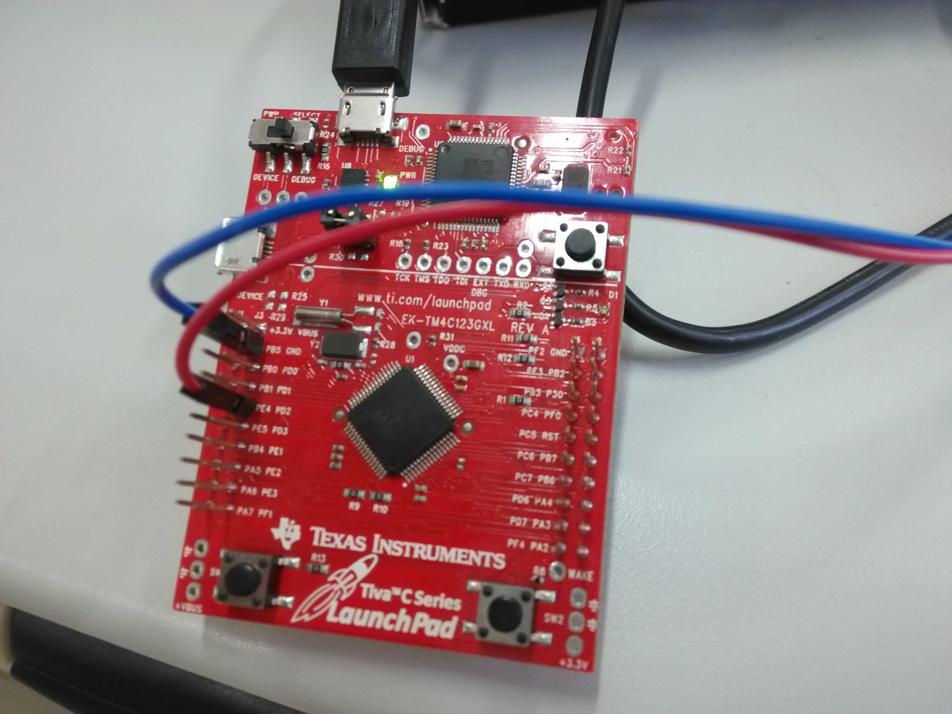

这样配置后在PD2和GND间加上直流模拟电压,单步调试,却发现无论加不加电压\无论加的电压有何变化,FIFO中读到的值都一直在300(十进制)左右徘徊,
感觉就像是这个待转换的电压完全没有加到ADC上一样,而检测到的看起来像是噪声一样.
于是我在观察列表里查看了Buffer的值和几个寄存器,
发现从头至尾这个信道的UnderFlow标志和InterruptMask标志都是1,
而且,虽然我设置了Vref为内部的3V参考电压,但是这个ADC_CTL_VREF寄存器也是始终显示的0-....请问这些寄存器的值是说明我配置出错了吗?
新学M4,请多指教,求专家~

    可是这个问题一直都在,FIFO中的数据永远就是那么300多,请问我这样直接把电压加在板子上有没有问题?
    测量过两个引脚的电压,和直流源输出的数值是一样的,但是调试时就是没有输入,
    而且,设置断点之后用"Resume"运行中断处理程序时存储Get到的FIFO值的那个变量Buffer的值可以随FIFO值变化,但是如果用Step Over 单步运行中断处理程序时FIFO中的值却不能通过
    这个函数写入Buffer中
    作为一个新手,这些情况让我非常的困惑,跪求个解释
  • 刚刚单步调试的时候发现ADC1SS3的FIFO EMPTY那个标志始终是1...并且这个信道的UnderFlow也一直是1...这种情况应该不太正常...
  • 还有个ADC_IM_MASK标志也是1...配置的是哪个信道那个信道的ADC_IM_MASK就是1...这难道代表这个信道的中断都被屏蔽了吗??
