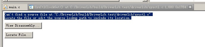

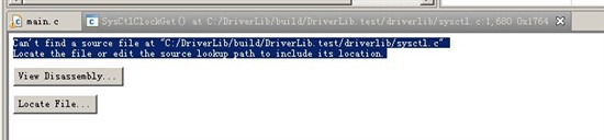

SysCtlClockGet用的是库函数编译的吧,工程里没有源码所以调试的时候找不到,没关系的。
只要编译能通过就可以用。
对。还有UARTcharGet() 也会跳这个窗口。。
程序可以是可以用。但是重点是:我想在调试界面里看我设置的变量的值的变化阿。这尼玛窗口一跳出来整个程序就不动了。。。
但是这样程序就一直停在这个函数上,不能往下进行了阿。。。
这样我就没法调试了诶。。。我主要是想观察我设置的一个变量的值的变化情况
