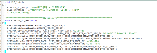

如题,我用的NRF24L01,123GLAUNCHPAD.因为当初玩的时候就就用的模拟SPI,在LM4F232上模拟是可以通信的,结果放到这launchpad上就没用了,已查电路没错,IO引脚配置如图
求解答,当初配置按键输入时上拉输入就没用
解决就好。
补充一下,TivaWare软件包也提供了软件模拟SPI的例程,供参考:
C:\ti\TivaWare_C_Series-2.1.0.12573\utils\softssi.c
这个文件夹也有GPIO模拟串口,I2C等例子。
C:\ti\TivaWare_C_Series-2.1.0.12573\doc目录下有相关文档。
