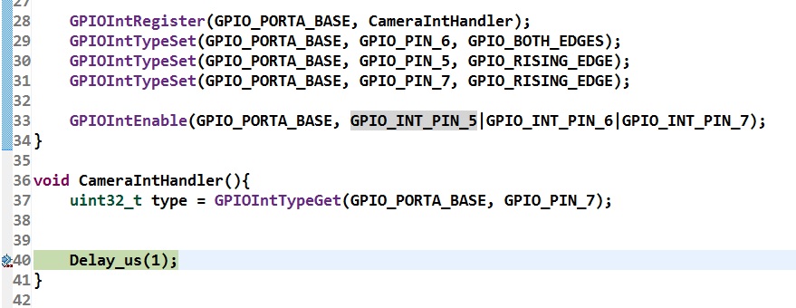

如图,上半部分是初始化函数, 已经指定中断处理函数。
我的问题有三个:
1、我使能了PA.567三个引脚的中断, 如何判断是哪个引起的。
2、例如PA.6是双边沿产生中断, 如何判断本次中断是上升沿还是下降沿。
3、图中我试图读取PA.7的中断原因, TYPE的值是0x00, 对应下降沿,这个要如何理解?如果是由别的引脚引起的,这个值读出来应该怎么判断。

在中断服务程序里用这个函数:
ulIntSta = GPIOIntStatus(GPIO_PORTD_BASE, false);
读出的ulIntSta值就是发生中断的PD脚编号,例如如果等于GPIO_PIN_4,那就是PD4。
可以进入中断后去读GPIO的值。如果是低电平就是下降沿,高电平就是上升沿。
其实我是想用摄像头, 用GPIOPinRead延时有点厉害, 先确认你为答案吧
