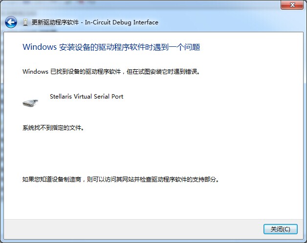

1.拔掉其他的USB设备,重启电脑,试试行不行。
2.换台电脑试试,确定自己的开发板和usb是否有问题。
3.我们遇到过极少数电脑由于操作系统可能因为是精简版或者是装过其他的山寨USB转串口的线,导致驱动冲突。最终尝试通过手动拷贝驱动文件,或者电脑重装系统来解决。
那就确定是软件或者是驱动冲突了。
你先把板子插到好用的机器上,设备管理器看一下驱动文件的名称和所在的路径,然后拷贝过来。
这一招未必对所有的都管用。
还有就是把电脑启动到安全模式来挂驱动。
最后不行就装系统吧。。。
