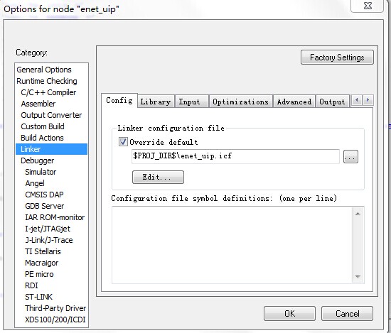

这个东西重要不重要???
我建立新工程的时候,默认都是不打勾灰色的,也照常能运行程序,
我看官方例程里面都使能了这个,,,这个是干嘛的??
这个是用来指定Flash,RAM位置等信息的文件,link的时候用,类似于CCS的cmd文件盒Keil的sct文件。
默认不用改的,除非你要做一些特定的应用,例如应用程序不从0地址开始运行等情况。
