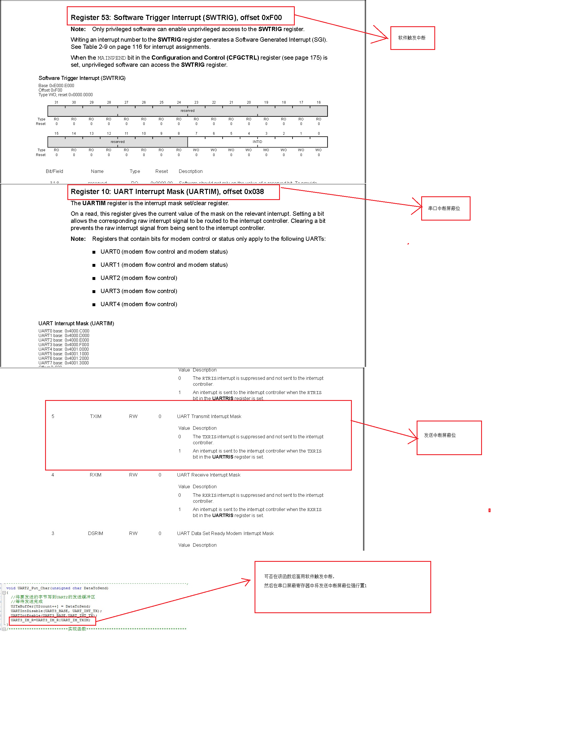

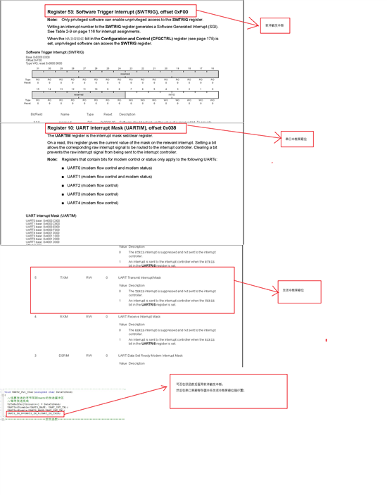

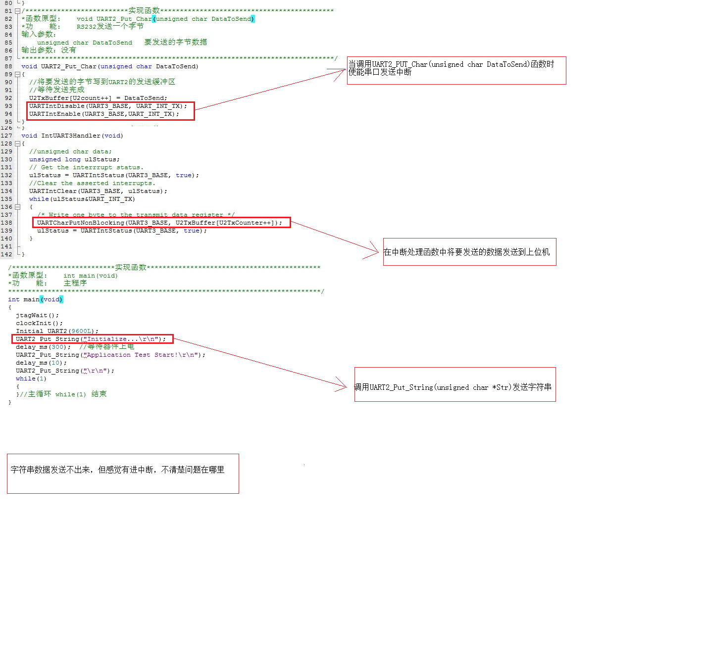

继昨天调试串口接收终端回环发送之后,我几天调试发送终端,把数据发送放在了中断服务函数中,但调试
中发现,所需要发送的字符串始终无法发送到终端,但感觉中断入服务函数了。还有昨天的回环接受实验,
发现发送到中断的数据会有错位,比如我在终端发送123给TM4C129,第一次按发送,返回的是12,第二

Share 一个uart串口发送数据的代码给你。串口中断服务程序再收到一个任意字节时,会置位UartTxIntEnFlag标志。主循环检测到这个标志后,会打开串口发送中断,把UartTxBuf中的数据发出去。
你的应用程序可以根据这个流程进行对应修改。这个代码我自己改的,可以用的。

串口中断的机制是,使能UART_INT_TX中断时由于发送数据寄存器为空,就会立即进入中断服务程序。然后在中断服务程序中把数据写进去就发出去了。
最后一个数据发送完毕后还会进中断,这时候判断数据发完了,就把中断关了就行了。
