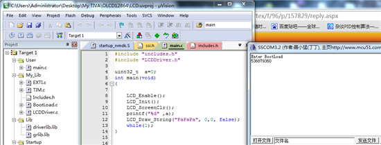

求大神解疑惑,用CCS貌似没问题
楼主能否详细描述问题?

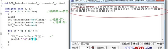

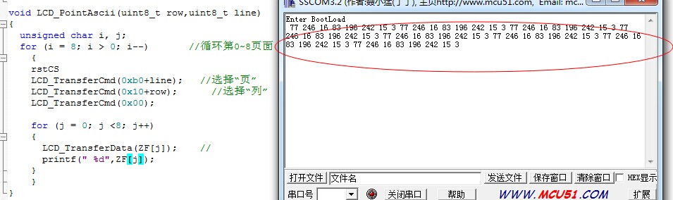

看起来串口发送的数据已经出来了。
如果CCS可以的话,Keil应该也没问题的。检查一下工程设置吧。
在数组前面加一个const就可以了。CCS貌似优化了

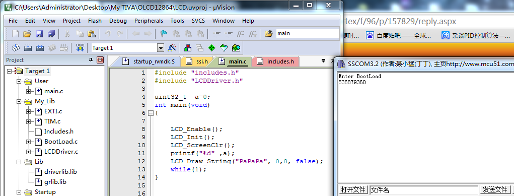

您好 ,又有新问题了。 为什么定义全局变量并且赋初值,然后在主程序打印变量,就会乱码?
