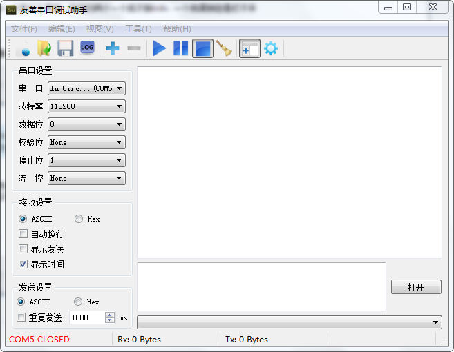

调试uart的时候硬件上与电脑应该怎么接(串口调试助手)
接ICDI就可以的,然后PC端打开串口调试工具,找到ICDI虚拟的这个串口号,打开就可以进行串口通讯。

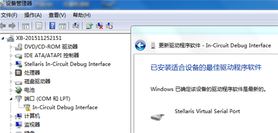

你给建议一个串口工具呢,我用的两个一个找不到icdi,一个找得到但是打不开
去STC的官网下载STC下载工具即可,里面带串口调试。至于你说的一个找不到icdi,一个找得到但是打不开,上截图,我看看怎么回事
应该打开就可以了呀。可是你左下角显示COM5 关闭。我用的是STC的下载软件自带的调试工具,你可以试试。另外,上你我的电脑设备管理器看看驱动装好了没
驱动的问题,和你的系统有关系了,你可以试试安装最新的CCS,然后选择安装全部的驱动。最后记着,CCS撞到C盘的根目录下试试。把CCS卸载了重装,我一般是这么解决的。

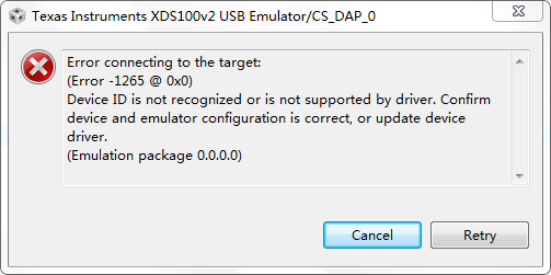

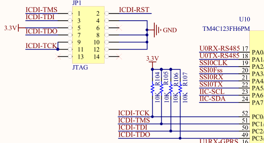

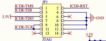

当然是百度啦!不过我现在自己的板子焊好了,用的jtag,用的xds100V2,烧写不进去啊,显示错误,不知道怎么搞的

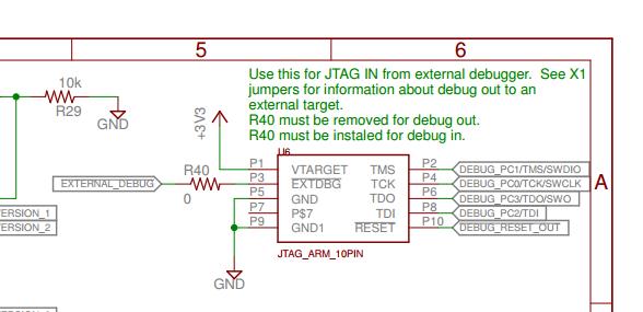

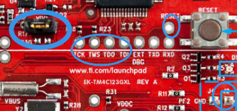

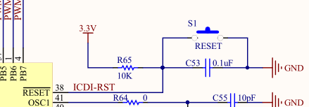

单片机的复位脚和JTAG的reset是不是没有关系?
TIlaunchpad的两个芯片,我参照它画的PCB,结果把JTAG的复位和单片机的复位脚连到一起了!
这个复位应该是连在一起的。看你调试成功了,希望共享下你的最终连接电路。
