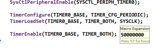

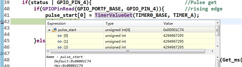

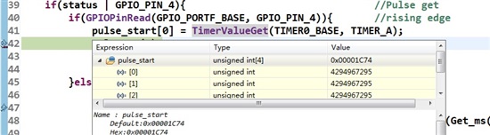

我将TIMER0配置为周期减计数模式, 在中断中读取当前计数值
如图, 判断F4管脚上升沿之后, 读取TIMER0计数器的当前值, 发现读不到。
之前配置的TIMER0模式, LOAD值是50M, 所以上图中那个数肯定不对的。
事实上, 我在main函数的一个循环中不停打印TimerValueGet 函数得到的值,可以看到正确读出, 数值确实在周期减少。
使用芯片是tm4c123gh6pm, TIMER0是两个16位计时器拼起来的, 调用TimerValueGet 函数时, 第二个值给TIMER_A 这个宏即可(uer guide是这么说的, 我在main函数中也是这么用的)。
现在的问题是, 这个函数在主函数中可以正常传参数, 在中断中不行。

    3 第一张图就是中断处理, 现象是timer value get函数返回值传不到变量里。 第二张是timer配置部分,可以看到初始值50M, 向下计数。
  • 1 计时模式
    2 测量脉宽, 脉宽5毫秒以内, 频率50Hz。
    3 思路是上升沿记录当前TIMER值, 下降沿再记录, 两者相减。 现在问题是TIMER VALUE GET这个函数的返回值读不到。 第一张图是中断处理函数, 那个数明显不对。 第二张图是TIMER配置。

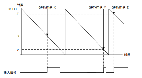

  • 你的思路是不对的,两者相减,不是这么单纯的减的
    给你看看官方给的图,你就明白了
    然后GPTM 让GPTM 原始中断状态(GPTMRIS) 寄存器中的CnERIS 位有效,并保持该值直到向GPTM 中断清除(GPTMICR) 寄存器执行写操作将其清零。如果在GPTM 中断屏蔽(GPTMIMR) 寄存器中启用捕获模式事件中断,GPTM 还会将GPTM 屏蔽的中断状态(GPTMMIS)寄存器中的CnEMIS 位置位。这种模式下,GPTMTnR 和GPTMTnPS 寄存器将保存发生选定输入事件的时间。
    我看在中断中第一次值变了,以后就没变,你清中断标志了没
