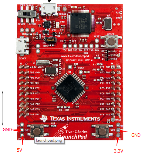

片上的12位ADC这一功能,
基本已经调通,
但最终数据有点出入,误差稍微有点偏大,
我想是不是ADC的参考电压不准造成的。
程序中我用的是3.3V作为参考电压值,可能实际上有点出入,
我想问一下,是不是有更具体的参考电压数值,或哪里可以测得,请在图片中指一下。![]()
万分感谢!!!

LaunchPad上的M4(64脚)是采用VDDA和GNDA作为参考电压的。
板子设计的时候并没有对这两个脚进行特殊处理。演示ADC功能没问题,精确度一般。
设计的时候这两个脚和VDD,GND做一个隔离,增加电感和滤波电容,可以改善精度。
